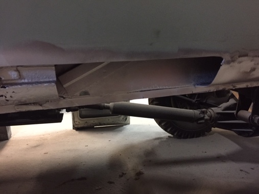

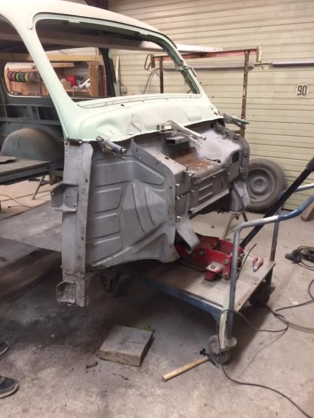

PostPosted: Sun 16 Jun - 07:45 (2019)    Post subject: bonjour du roussillon Reply with quote

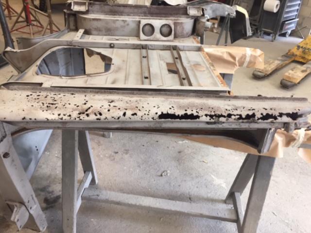

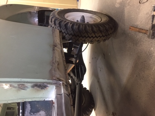

Quelques nouvelles, la traversée de l’hiver n’ayant pas été très, productive... Evil or Very Mad
Plancher sain, bas de caisse, pas top...
Heureusement que j’en ai d’autres, même si il faut aussi les bricoler un peu...
Plancher pointé provisoirement sous caisse afin de mettre l’ensemble sur le châssis.
Une fois la caisse calée, on va s’occuper des montants de porte qui sont très fatigués aussi..

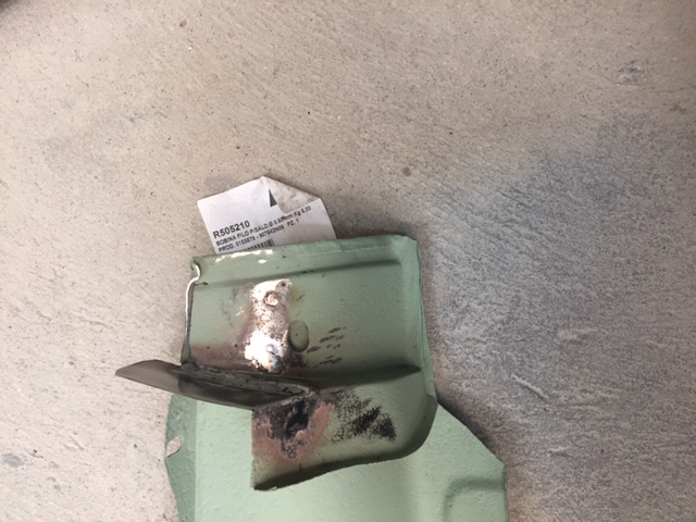

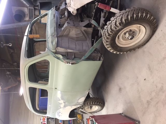

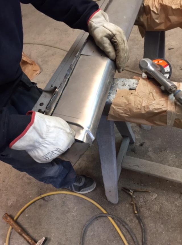

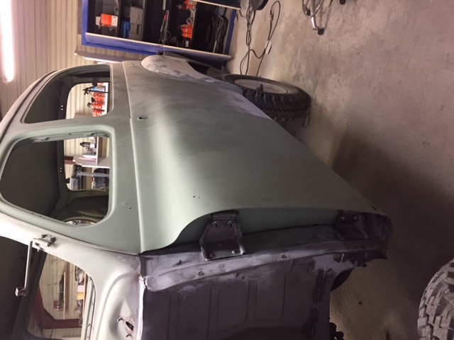

PostPosted: Tue 13 Aug - 08:56 (2019)    Post subject: bonjour du roussillon Reply with quote

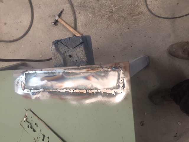

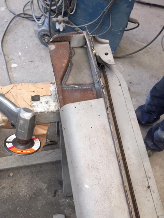

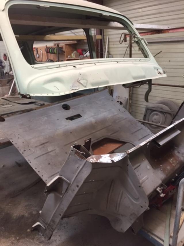

Ça avance doucemenette, mais on commence à deviner une auto...  Mr. Green
Les photos des montants de portes ne sont pas très nettes. Il y a eu un peu moins de travail que prévu. Comme le bas était découpé, nous nous sommes aperçu que l’intérieur était sain. Nous avons donc convenu de ne remplacer que les parties pourries de la tôle extérieure, celle qui se voit. Avons profité de l’ouverture du bas pour bien phosphater cette partie devenue inaccessible après soudage des marchepieds. Il y aura à la fin de la cire pour corps creux par dessus.
