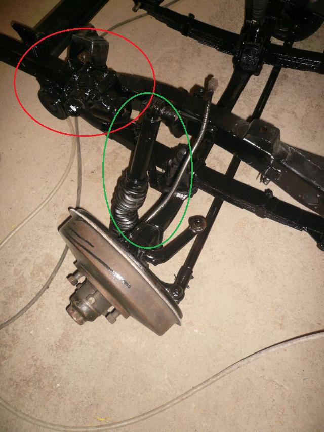

Je viens de remarquer un truc curieux sur ton châssis , tu as 2 amortisseurs , un a levier et un télescopique ??
Normalement , c'est soit l'un , soit l'autre mais pas les 2 Question Question Question

Messages: 492
MessagePosté le: Mer 26 Avr - 07:38 (2017)    Sujet du message: Projet de restauration d'un taxi Répondre en citant
vidange26 a écrit:
Bonjour Fred,
   Que veut-tu dire quand tu parle des 2 suspensions ?
Bonjour Joël ,
J'ai illustré mes propos sur cette photo .
Normalement la colorale a des amortisseurs a lames + un amortisseur télescopique ou des amortisseurs a lames + un amortisseur a levier.
Le montage devait etre en fonction des approvisionnements.
Par contre sur le taxi de Gérard il y a les 2 , le levier en rouge et le télescopique en vert .
Pourquoi ?

Bonjour, étrange comme montage !

Bonne question à laquelle je ne peux répondre car ce double montage était sur la voiture quand je l'ai achetée il y a plus de 20 ans.
Est-ce un montage d'origine pour un taxi ou bien un propriétaire précédent  a-t-il voulu améliorer la suspension ?
