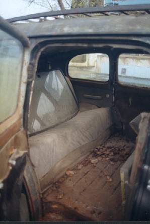

Le seul , a ma connaissance , qui est authentique et non restauré et celui de Reims .
Personnellement , j'en connais 6-7 , presque tous en épave .
Je ne vais pas critiquer car il a le mérite d'avoir été restauré .
Après , si je peux me permettre , le vert est beaucoup trop foncé .
L'intérieur en velours , jamais vu , hormis sur le livre la colorable de mon père .
Tous avaient un intérieur en skaï .
Le siège avant était un simple siège avec carcasse tôle et pas de siège coté passager , a la place la roue de secours.
Le siège s'arrête à hauteur de la séparation , là , la banquette va plus haut .
A l'arrière , il manque les cendriers dans la cloison .
L'accoudoir , le ressemble pas et les pognées ne sont pas des cordes mais des sangles larges en skaï .
voir photo d'une épave .
Si je reviens a la roue de secours , il n'y a pas de pneu car si elle est dans le coffre , ce dernier ne ferme plus.
Sur un taxi que j'ai vu , il y avait une découpe dans l'habillage du hayon pas pour faire passe un morceau du pneu .
Le parechoc arrière me semble être un parechoc avant car en zoomant , on voit les emboutis qui servent aux bananes avant .
il me semble que le vrai parechoc est beaucoup plus arrondi , Gérard si tu as une photo .
