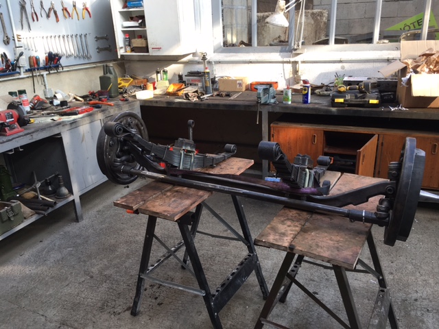

Bonjour à tous, depuis le début de la semaine çà bosse au garage !
J'ai fini le train avant, il manque les tambours qui sont au tournage, j'ai pas de tour assez gros, donc fini le train avant, axes de pivots et bagues neuf, silent bloc de lames changés et ressorts rebandés, freins prets, il a fallu que je détorde la barre d'accouplement, un gros malin avait soulevé l'auto en mettant le cric sur  cette barre à la place de l'essieu Rolling Eyes

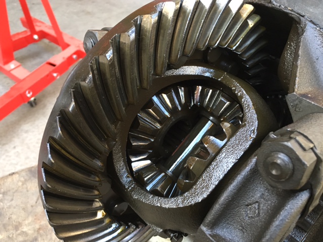

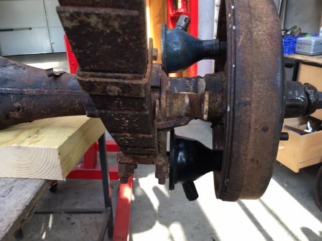

Aujourd'hui démontage du train arriere : un  ressort est aussi fatigué, le reste est bon
Solution pour démonter les axes de roues sans casse et sans se fatiguer, deux cric a vis avec un vieux tambour :  Okay
Le couple conique est bon  et les roulements d'arbre aussi, je vais changer les feutres par des joints spi Wink
La suite au prochain épisode Mr. Green

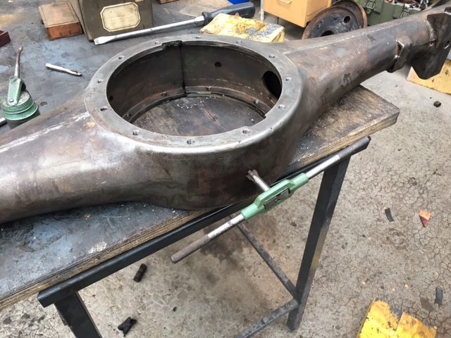

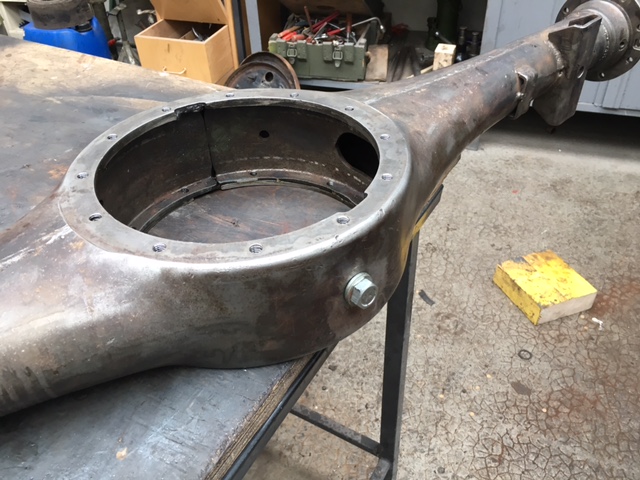

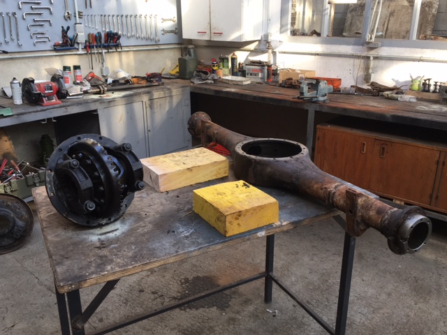

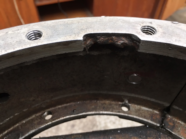

Bonjour à tous, aujourd'hui j'ai nettoyé le nez de pont Evil or Very Mad , il y avait de la peinture noire genre peinture au goudron, je peux vous dire que çà tient Evil or Very Mad Evil or Very Mad Evil or Very Mad
Puis avant de remonter j'ai fait une petite modif sur le corps de pont ; mise en place d'un bouchon de vidange :
Taraudage à 14, un petit coup de meule pour avoir un plat sur le pont et le tour est joué Mr. Green

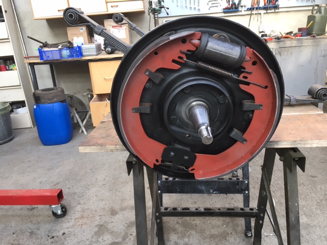

Montage des tambours sur le train avant, montage des freins sur le train arrière avec préréglage des garnitures.
Changement des joints spi d'amortisseurs et préparation des boulons et autres fixations pour mettre tout çà en place sur le châssis.
