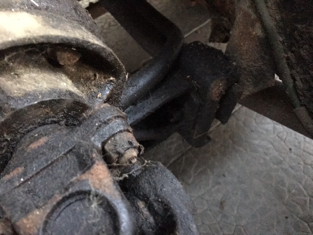

Bonjour, comme j'aime bien m'y prendre a l'avance, ou peut on trouver ce genre de support de boite de vitesse ? les miens sont remplis de graisse et le caoutchouc est d'un autre âge.
Il y a t-il une correspondance ou une référence actuelle?
Sinon les supports avant de moteur sont ils trouvables   ailleurs que chez certains fournisseurs de pièces de collection, car il y en a qui attachent les chiens avec des saucisses Very Happy , si oui avec quelle référence.
Bonne soirée, Pascal

Curieux tes supports de boite dans mes souvenirs , ils étaient cylindriques  Question

Oui c est ce que je pensais, genre Sg2 ou 2087
Mais la je vois pas

Slt j'ai comme un doute sur ta boite que ce soit une prairie en tous cas ca ne ressemble pas a du 2087/sg2 as tu une autre photo de l'ensemble

Pareil pour moi, on dirait que ce n'est pas une des boites habituelles !

Bonjour, je viens juste de mettre sous l'auto, la plaque de boite c'est
295 - 4   indice 27
Messages: 282
MessagePosté le: Jeu 15 Déc - 09:12 (2016)    Sujet du message: Supports BV et moteur Répondre en citant
Je crois avoir une explication :
La boite 295, c'est Frégate, ce qui expliquerait que le passage des vitesses ne correspond pas à la petite grille de tableau de bord.
Je soupçonne maintenant qu'il a peut être été greffé un ensemble complet de frégate moteur 668 + boite dans mon auto.
Le montage que j'ai mis en photo correspond a celui d'une frégate.
Je ne trouve pas pour l'instant de grille de passage de vitesse de frégate pour confirmer mes dires, mais je ne  dois pas être loin de la vérité.
Alors qu'elle différence entre la boite de frégate et celle de colorale, les rapports peut être ?
Quid de l'embrayage ?
Sinon, j'ai regardé de la chassis, il ne semble pas avoir été modifié au niveau des supports de boite.
Je m'en remets aux grands maitres de colorales que vous êtes, il doit bien y avoir une explication !
L'enquête se poursuit.

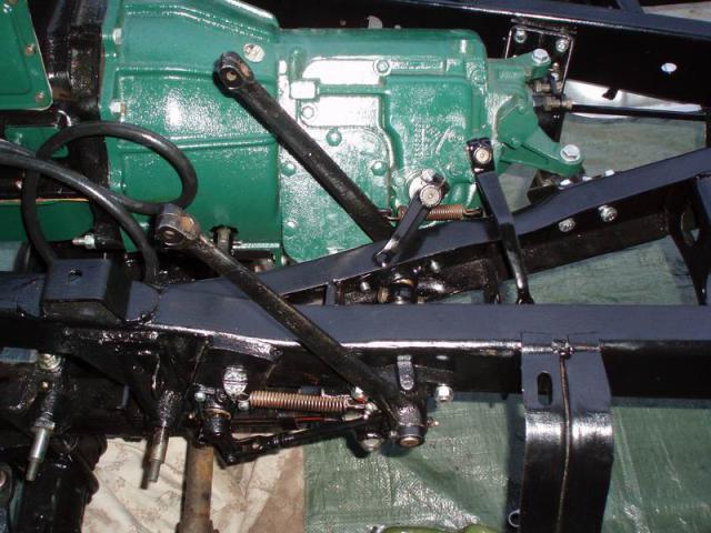

Curieux de mettre une boite de frégate.
Les colorales ont des boites 269 ou 280 selon les versions.
Pour les 2093 , les silents blocs ont une forme de "champignon" et sont encore dispo chez paulstra .
Une petite photo du montage , je me suis permis de la copier du site de retro meca , j'espère que Guillaume ne m'en voudra pas .

MessagePosté le: Jeu 15 Déc - 13:51 (2016)    Sujet du message: Supports BV et moteur Répondre en citant
Merçi, beau montage mais moi pour les silentblocs, c'est pas les mêmes, c'est ceux qui comportent des "ajourements", je les ai vu sur à la boutique du Frégate club de France et ils ne sont pas donnés.
Je vais essayé de trouver une solution pour les remplacer, avec les cotes je vais trouvé quelques choses qui y ressemblent
