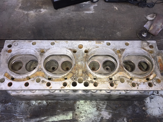

Bonjour, j'ai bossé un peu sur ma relique de moteur qui a passé ses dernières années sous une bache, j'ai sauvé la culasse.

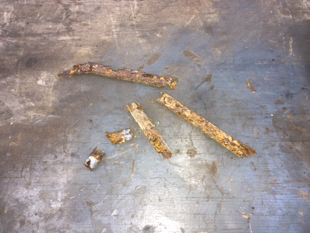

Il y avait du boulot, un gougeon de collecteur cassé a été réparé, les soupapes grippées ( normal par ce froid Laughing ) retirées, les sieges de soupapes rectifiés (un seul était piqué), un petit coup d'alésoir dans les guides (juste pour enlever la corrosion superficielle), remplacement du tube d'eau par un tube en inox que j'ai refait,  détratrage et surtout NETTOYAGE des passages de gaz.
Pour bien il faudrait les polir. Rolling Eyes
Il reste un petit coup de nettoyage sur le plan de joint et direction l'atelier de rectification. Very Happy
