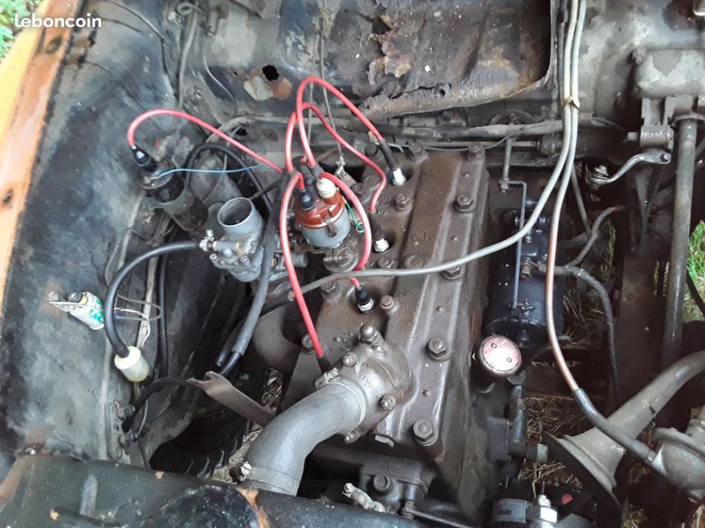

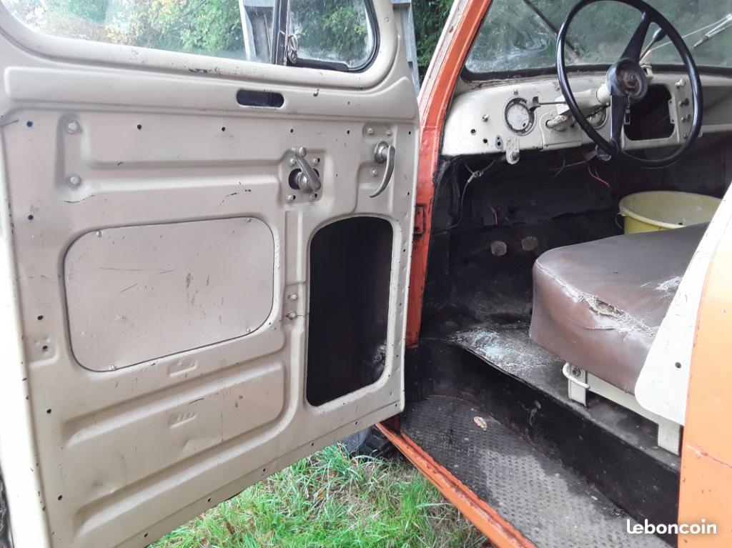

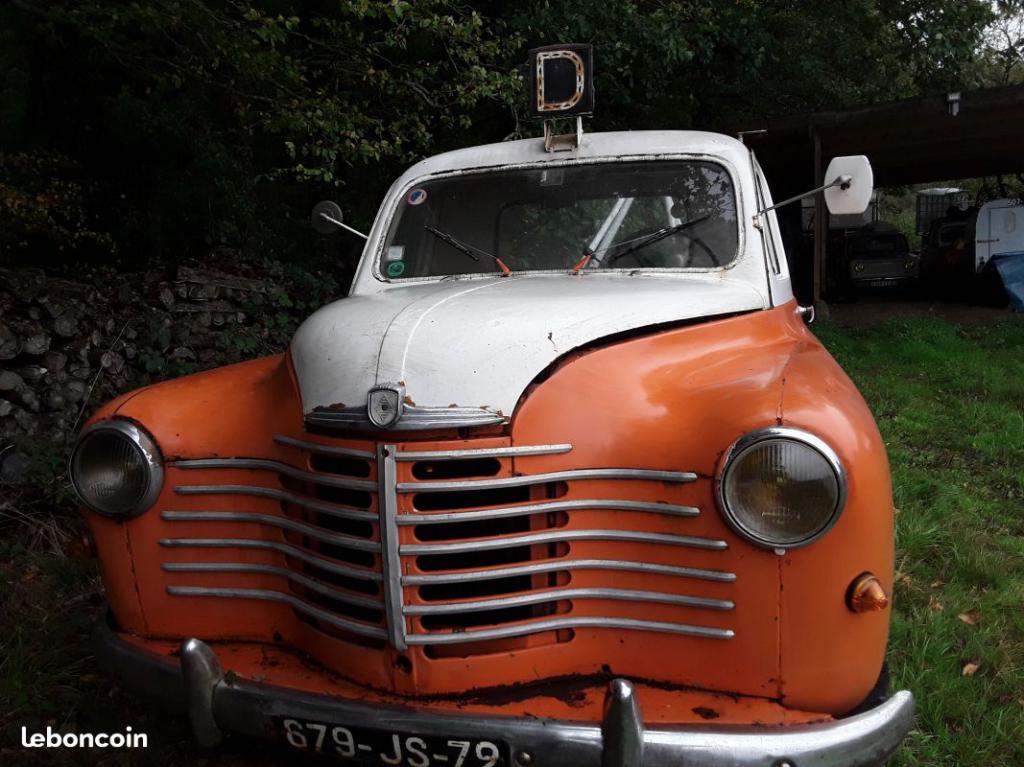

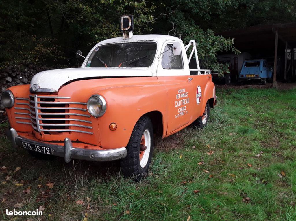

Slt déjà le tablier sous la batterie est a reprendre en général pas un bon indice,ensuite quant je vois l’alignement bas de porte caisse pas un bon non plus,alignement bas de porte aile aile pas bien non plus,la ont est présence soit d'un fourgon amputé de sa partie arrière ou d'un ex berline mais une chose est sur c'est pas un vrai pick-up
Quant a sa valeur a voir les photos peut engageante 1200/1500€,le gars a su faire des photos de manière a ne pas montrer l'ampleur du travail si ont veut en faire une auto sympa
