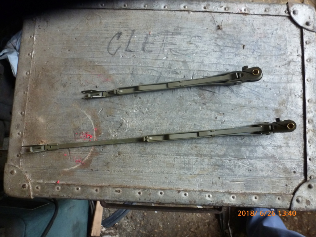

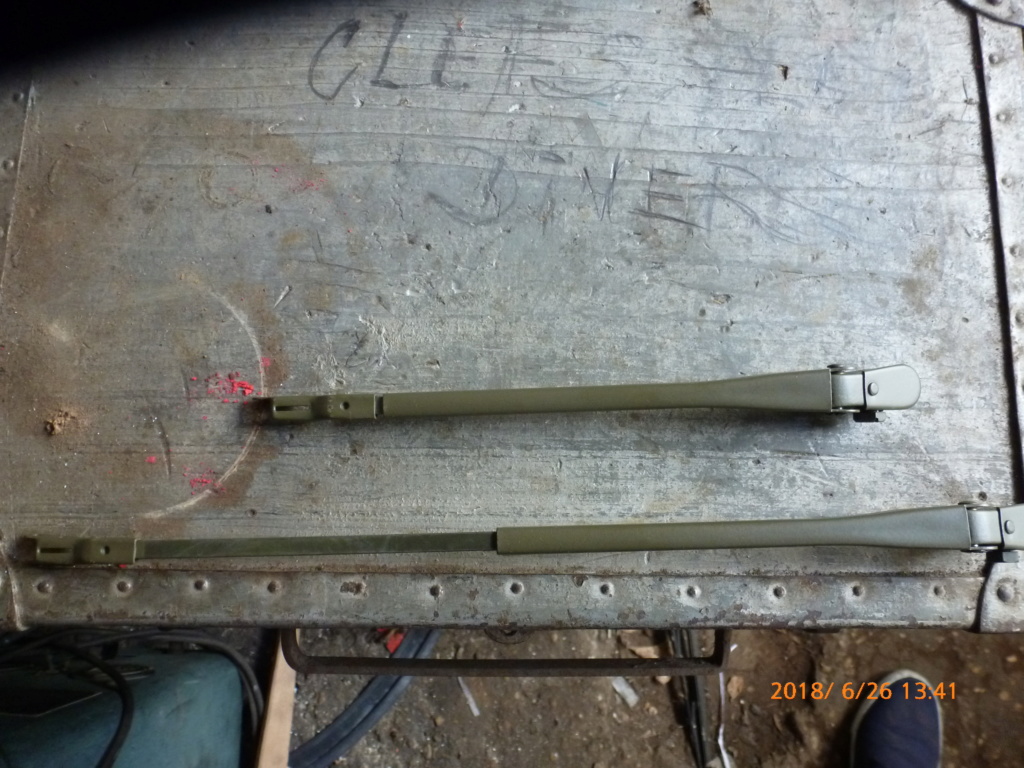

Bonjour, oui le moteur est nickel, pour ce qui est des 203 "ovale" pas facile a trouver je pense, sinon aujourd'hui çà fonctionne, j'ai changé les ressorts des portes balais par des ressorts de balai s'origine", moins de pression sur le carreau, réaligné un peu les biellettes.

Normalement il va pas trop mal tout dépend aussi se que tu as comme porte balais et balais (eg) perso je monte ca comme porte balais,ils sont réglable en hauteur et ont un appuis pas trop fort pour les balais
Ton essai fait le en mouillant le pare brise car a sec s'est pas le top

PostPosted: Tue 26 Jun - 14:11 (2018)    Post subject: MOTEUR ESSUIE GLACE Reply with quote
La c'est bon, çà marche suite au changement des ressorts des porte balais   Okay
