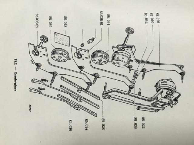

Pouvez-vous me dire à quoi sert l’espèce de feutre numéro 85048 que l’on voit sur les éclatés au niveau du moteur d’essuie-glace, et où on le place ? Un simple feutre suffirait, ou il faudrait plutôt un isolant thermique type amiante ?
Sur les deux mécanismes que j’ai démonté il n’y en avait pas.
Joined: 01 Dec 2016
Posts: 373
PostPosted: Sat 11 Jan - 17:12 (2020)    Post subject: MOTEUR ESSUIE GLACE Reply with quote
Ben a part me demancher le cou pour le regarder je sais pas.       Mort de Rire Mort de Rire Mort de Rire
J'ai deux mecanismes et j"ai pas trouve ce feutre, aucune idée.
Online
Posts: 378
PostPosted: Sun 12 Jan - 11:16 (2020)    Post subject: MOTEUR ESSUIE GLACE Reply with quote
Isolation thermique ou phonique... Shocked Rolling Eyes
Joined: 03 Jan 2010
Posts: 849
PostPosted: Sun 12 Jan - 20:32 (2020)    Post subject: MOTEUR ESSUIE GLACE Reply with quote
Slt isolation thermique vu que le moteur est proche de la cloison et en cas de léger frottement du moteur sur le tablier ca sert d'isolation phonique(grognement)
Online
Posts: 378
PostPosted: Sun 12 Jan - 20:39 (2020)    Post subject: MOTEUR ESSUIE GLACE Reply with quote
Razz Wink
Posts: 851
PostPosted: Sun 12 Jan - 22:12 (2020)    Post subject: MOTEUR ESSUIE GLACE Reply with quote
Ça se met où ce truc là ? Je suppose que cela fait plus ou moins les dimensions du moteur ?
Joined: 03 Jan 2010
Posts: 849
PostPosted: Mon 13 Jan - 07:03 (2020)    Post subject: MOTEUR ESSUIE GLACE Reply with quote
Sur le tablier et c'est un peut plus grand que le moteur forcement
Posts: 851
PostPosted: Mon 13 Jan - 08:48 (2020)    Post subject: MOTEUR ESSUIE GLACE Reply with quote
Ok super, merci !
