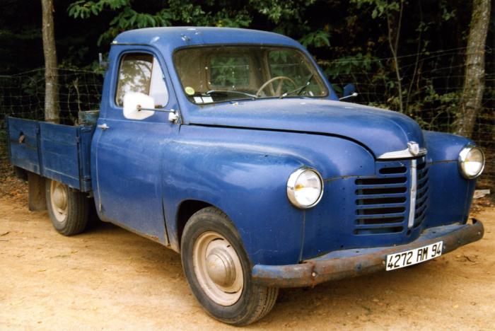

PostPosted: Wed 10 Jul - 18:26 (2019)    Post subject: Choix de pneumatiques. Reply with quote
Pascal69B wrote:
La problème serait, le fait d'être en pneu de 16"  (406,4mm) dur des jantes de 400mm ? Question
parce que vous pensez que les 6.4mm a diviser par 2 vont vous faire déjanter ou tourner en cas de freinage,si c'était le cas beaucoup dont moi je ne serait plus la a écrire depuis bien longtemps même en surcharge comme je le faisait régulièrement plus une remorque porte voiture attelé sur grand trajet jamais ca n'a bougé et la personne qui me l'as racheté roule toujours avec cette monte
La voici
