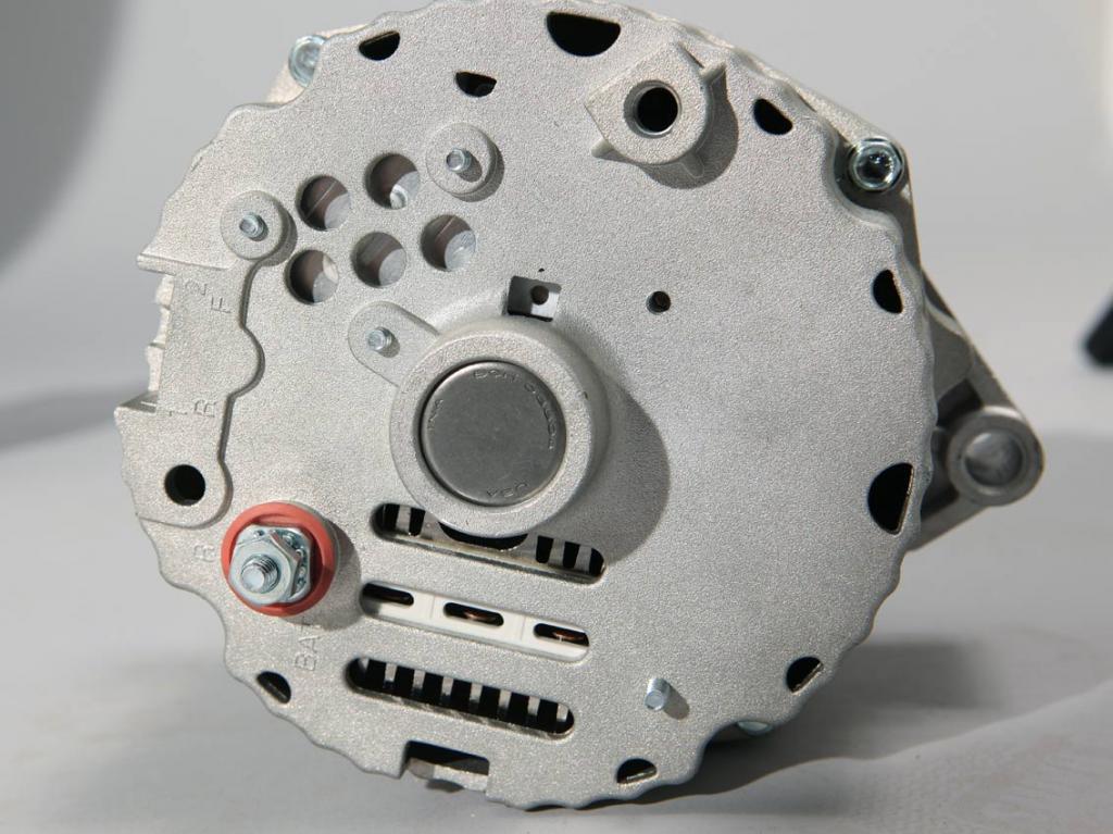

alternateur 6 volts neuf avec schéma de montage
195 euros avec frais de port

salut kekeprod tu es en 6 v avec alternateur ou bien tu es toujours en dynamo car si tu as monté un alternateur j'aimerai bien avoir des infos sur le montage fixation de l'alternateur , modifs mécanique à faire enfin tout ce qu'il faut faire pour que cela fonctionne fabrication ou récupération de pièces sur autres véhicules  (pour le branchement ca a l'ait tres simple vu que le régulateur est incorporé )

hello !
en fait j'ai abandonné le montage de l'alternateur en 6v car j'ai trouvé un moteur équipé en 12 volts
l'avantage c'est qu' en cas de batterie fatiguée , j'aurais toujours la possibilité de me faire dépanner avec des câbles sur le bord de la route .
pour le montage , le top c'est de trouver un alternateur de renault master des années 80/90
c'est a un ou deux mm près le meme ecartement que les pattes de la dynamo d'origine
le plus simple aller à la casse avec la dynamo pour trouver le bon alternateur
pour la patte de tension , je pense qu'il serait intéressant de la fixer sur les deux vis basses de la pompe à eau
